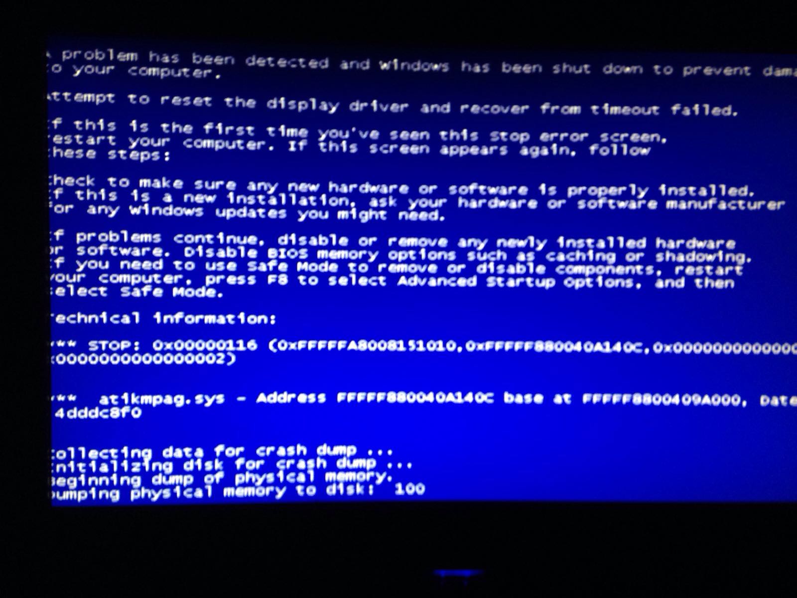

Was ist mit meinem Laptop los?
Hallöchen, kann mir jemand bei dem Problem weiterhelfen. Kenne mich kaum mit Laptop's aus.
Danke im Voraus.

Hast du denn weitere Angaben zum Laptop? Verbaute Hardware, verwendete Software und das Betriebssystem? Wann oder wodurch wurde dieser Bluescreen "erzeugt"?
Laut dem Text geht es wohl Richtung Grafik

Grafiktreiber schmiert ab, könnten Speicherfehler (Altersschwäche) oder Überhitzung (verstaubte Luftkanäle?) oder Software-Bugs (Upgrade probiert?) sein. Manchmal löten sich auch Chips ab und verursachen lustige Probleme.
Für den Anfang würde ich mal sagen, besorg dir ein Image von http://www.memtest.org/#downiso und boote und lass den vollen Test laufen (ca. 1 Stunde).

Samsung NP305V5A-S03DE, AMD ATHLON 2,5 GHZ, 8GB Arbeitsspeicher, 500GB Festplatte, Windows 7. Der schmiert bei fast jeden Programm ab: IE11, MultiEcuScan etc.
@kanister
Welches der Programme muss ich auswählen? 8|
Danke erstmal.

Problem mit dem ATI-Grafiktreiber.
Was genau will mir meine Glaskugel aber nicht sagen, da genauere Angaben zur Hard- & Software fehlen.
Hast du evtl. mit Rivatuner oder einer anderen Overclocking Software rumgespielt? sieht für mich laut der Fehlermeldung fast so aus. Laptop-GPUs sind - bis auf ganzwenige Ausnahmen - nicht für OC geeignet und sterben sehr schnell den Hitzetod, wenn OC betrieben wird, da die Kühlung im Laptop nicht im nötigen Maße gesteigert werden kann.
1. Schalte den Laptop aus und entferne - sofern möglich- den Akku
2. Sauge die Lüftungsschlitze mit einem Staubsauger aus. Da sammelt sich mit der Zeit massig Staub, der die Luftzirrkulation behindert. Gerade beim Laptop sehr ungünstig.
3. Starte den Rechner im abgesicherten Modus und lade dir das AMD CleanUninstall Utilityrunter. Führe das Programm aus und deinstalliere / lösche damit alle Treiberdateien von deinem Rechner.
4. Anschließend den Rechner wieder neu starten (im normalen Modus) und bei AMDden passenden aktuellen Grafiktreiber runterladen und installieren.
edit: Du warst schneller. :D
Wenn der PC hochgefahren ist, starte mal den Taskmanager und mache davon einen Screenshot mit dem Handy. Am besten ohne das du selbst noch Programme am Rechner startest.
Das gleiche vom Autostart. Würde gerne sehen, welche Programme automatisch beim hochfahren gestartet werden.

Kommt drauf an: eine DVD dafür brennen wäre mir zu schade, außer man hat eine RW zur Hand. Dann schon eher irgendeinen kleinen nutzlosen USB-Stick nehmen und mit dem USB-Installer ( http://www.memtest.org/download/5.01/mem…b.installer.zip ) installieren (wird alles überschrieben, also Vorsicht!). Dann mit dem Stick booten (beim Start F11 oder so drücken, siehe Bios-Meldungen, dazu idR. Esc oder Space oder Tab drücken).
Aber nach einem halben Jahrzehnt ist erst Mal Grundreinigung angesagt, siehe KMAGs Hinweise. Ich würde sicherheitshalber noch eine tiefe Datenträgerüberprüfung vom Systemlaufwerk machen (Rechtsklick auf C: im Explorer, Eigenschaften, Tools, "Jetzt prüfen", im Dialog dann "Fehlerhafte Sektoren suchen", ggf. muss dazu neugestartet werden).
