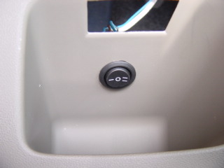

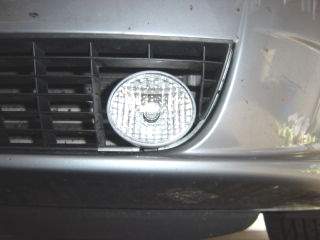

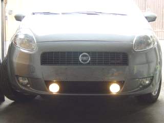

hier MAL eine variante mit nachgerüsteten hella-tagfahrleuchten.
schaltung: leuchten an bei zündung an (alternativ direkt von batterie);bei licht an TFL aus; schalter: TFL über zündung- aus - TFL über batterie.
mfg leuffi

Ah, jetzt sieht man endlich MAL die Größenrelation zwischen den Hella Leuchten und den Nebelscheinwerfern.
Ich hatte nämlich MAL die Idee, da ich keine Nebler im Auto hab, mir aus dem Ebay die Nebelscheinwerfergehäuse zu bestellen und dann die Hella Tagfahrleuchten da rein zu friemeln. Allerdings sieht es auf dem Bild so aus, als wären die deutlich ein wenig größer...

Hallo,
das gefällt mir!
Ich wollte die auch schon montieren, war mir
aber nicht sicher, ob der Abstand zur Seite
nicht zu gross ist.
Gruss
Juergen

Hey, das schaut gut aus! Was kosten die Dinger inkl. Montage?

was die fragen angeht:
-ich habe mir die leuchten bei so einem großen auktionshaus geholt (mit versand keine 60 euro).
- einbau: selbst gemacht. (how to do kommt noch)
-maße: der seitenabstand sollte nicht mehr wie 40cm betragen. mit allen hühneraugen zudrücken und ganz schräg auf den zollstock schauen, sind´s ~ 40cm. mein dekra-fuzzi meinte, das geht schon in ordnung. wo sollen die dinger sonst ran? hauptsache zugelassene TFL und bei licht an, TFL aus. wer keine nebler drin hat, kann natürlich die schwarze blende als einbauplatz nutzen. wenn´s wegen tüv probleme geben sollte, untere blende raus, TFL abgesteckt und abgeschraubt... ;-)
bis jetzt hat sich noch keiner im straßenverkehr beschwert, auch die rennleitung nicht.
mfg leuffi
